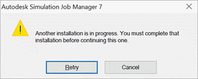

Anmerkung: Drücken Sie einmal oder mehrmals Wiederholen, wenn dieses Dialogfeld angezeigt wird:
SJM-Warnmeldung
Wenn Sie mehrere Language Packs installieren, müssen Sie möglicherweise mehrmals Wiederholen drücken.
