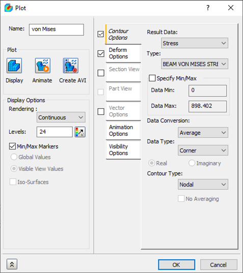

- Die Ergebnisse werden automatisch in Autodesk Inventor Nastran geladen.
- Klicken Sie unter Ergebnisse mit der rechten Maustaste auf von Mises und wählen Sie Bearbeiten.
- Wählen Sie auf der Registerkarte Konturoptionen unter Ergebnisdaten die Option Spannung und unter Typ die Option BALKEN VON MISES-SPANNUNG.
- Stellen Sie sicher, dass die Registerkarten Verformungsoptionen und Konturoptionen ausgewählt sind.
- Klicken Sie auf die Schaltfläche Anzeige, um die Kontur zu darzustellen.

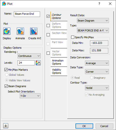

- Klicken Sie mit der rechten Maustaste auf Ergebnisse und klicken Sie auf Neu.
- Wählen Sie auf der Registerkarte Konturoptionen unter Ergebnisdaten Balkendiagramm und unter Typ BALKEN KRAFT ENDE A-Y EBENE 1.
- Geben Sie in das Feld Name (oben links) Balken Kraft Ende ein.
- Stellen Sie sicher, dass auf der linken Seite des Dialogfelds Balkendiagramme ausgewählt und Darstellungsrichtung wählen auf Y-Richtung eingestellt ist.
- Deaktivieren Sie die Registerkarte Verformungsoptionen und klicken Sie auf die Schaltfläche Anzeige.
