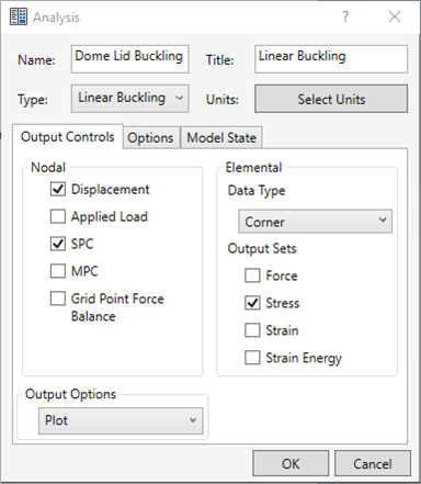

  1. Klicken Sie in der Strukturansicht mit der rechten Maustaste auf Analyse 1 und wählen Sie Bearbeiten.
  2. Geben Sie Dome Lid Buckling als Name und Linear Buckling als Titel ein. Wählen Sie Lineare Knickung im Dropdown-Menü Typ.
  3. Klicken Sie auf die Registerkarte Optionen und geben Sie 3 für die Anzahl der Modi ein, die extrahiert werden sollen. Dadurch wird Autodesk Nastran zum Berechnen der ersten 3 Eigenwerte angewiesen.
  4. Klicken Sie auf OK und kehren Sie zur Strukturansicht zurück.

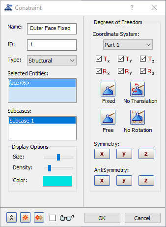

  6. Klicken Sie in der Strukturansicht unter Subcase 1 mit der rechten Maustaste auf Abhängigkeiten und wählen Sie Neu.
  7. Benennen Sie die Abhängigkeit in Outer Face Fixed um.
  8. Richten Sie das Modell in Inventor Nastran so aus, dass Sie die obere Fläche ganz außen gut sehen und auswählen können.
  9. Stellen Sie sicher, dass Subcase 1 in der Liste Subcases ausgewählt ist.
  10. Akzeptieren Sie die Vorgabeeinstellungen und klicken Sie auf OK, um eine feste Abhängigkeit zu erstellen.

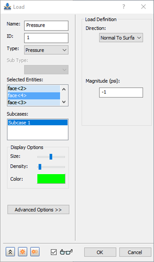

  11. Klicken Sie unter Subcase 1 mit der rechten Maustaste auf Lasten und wählen Sie Neu.
  12. Ändern Sie den Namen in Pressure.
  13. Wählen Sie in der Dropdown-Liste Typ die Option Druck. Geben Sie den Wert -1 für die Größe unter Lastendefinition ein.
  14. Stellen Sie sicher, dass Subcase 1 in der Liste Subcases ausgewählt ist.
  15. Wählen Sie alle oberen Flächen im Modell entweder einzeln oder mit einem Auswahlrahmen aus.
  16. Das Dialogfeld Last sollte der folgenden Abbildung entsprechen.

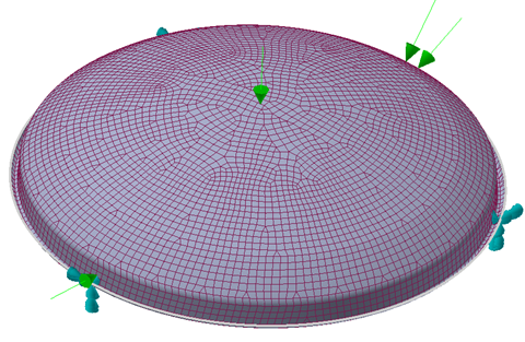

  17. Klicken Sie auf OK. Das Modell sollte der folgenden Abbildung entsprechen.
