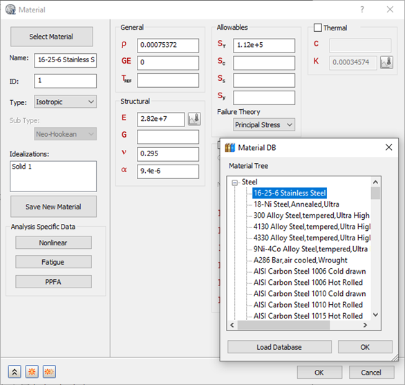

Erstellen Sie ein neues Material, indem Sie Edelstahl aus der Materialbibliothek laden.
  1. Klicken Sie in der Modellstruktur mit der rechten Maustaste auf Materialien und wählen Sie Neu.
  2. Klicken Sie im Dialogfeld auf Material auswählen.
  3. Im Dialogfeld Material DB werden die verfügbaren Bibliotheken aufgelistet. Klicken Sie auf Datenbank laden.
  4. Wechseln Sie zum Ordner C:\Program Files\Autodesk\Inventor Nastran 2024\In-CAD\Materials und öffnen Sie die Datei ADSK_materials.natmat.
  5. In der Materialstruktur werden die verfügbaren Materialien aufgelistet. Wählen Sie in der Kategorie Stahl das Material 16-25-6 Edelstahl.
    Ignorieren Sie alle Meldungen über die Fehlertheorie.

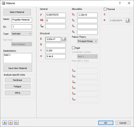

  6. Benennen Sie das Material in Propeller Material um.
  7. Klicken Sie auf OK, um das Material zu erstellen.

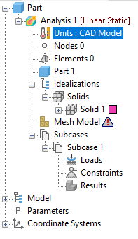

  8. Überprüfen Sie in der Modellstruktur unter Idealisierungen, ob unter den Standardkategorien Definitionen wie Volumenkörper und Schalen vorhanden sind. Der unten gezeigte Volumenkörper 1 ist ein Beispiel für eine vorhandene Definition:
    Wenn Definitionen vorhanden sind, klicken Sie mit der rechten Maustaste auf Idealisierungen > Alle löschen. So wird sichergestellt, dass unerwünschte Materialien weder in der Bauteilvernetzung vorkommen noch an der Analyse beteiligt sind.

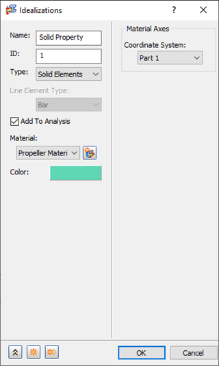

  9. Klicken Sie in der Modellstruktur mit der rechten Maustaste auf Idealisierungen und wählen Sie Neu.
  10. Benennen Sie die Eigenschaft in Solid Property um.
  11. Wählen Sie Festkörperelemente im Dropdown-Menü Typ und stellen Sie sicher, dass Material auf Propeller Material gesetzt ist. Übernehmen Sie die anderen Vorgabeeinstellungen.
  12. Klicken Sie auf OK, um die Eigenschaft zu erstellen.

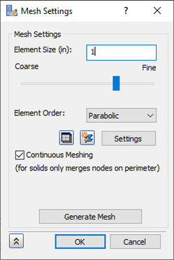

  13. Klicken Sie mit der rechten Maustaste auf Netzmodell und wählen Sie Bearbeiten.
  14. Geben Sie 1 in das Feld Elementgröße ein.
  15. Übernehmen Sie die Vorgabeeinstellungen und klicken Sie auf OK, um das Volumennetz zu erstellen.
  16. Nach der Erstellung des Netzes sollte das Modell der folgenden Abbildung entsprechen.
