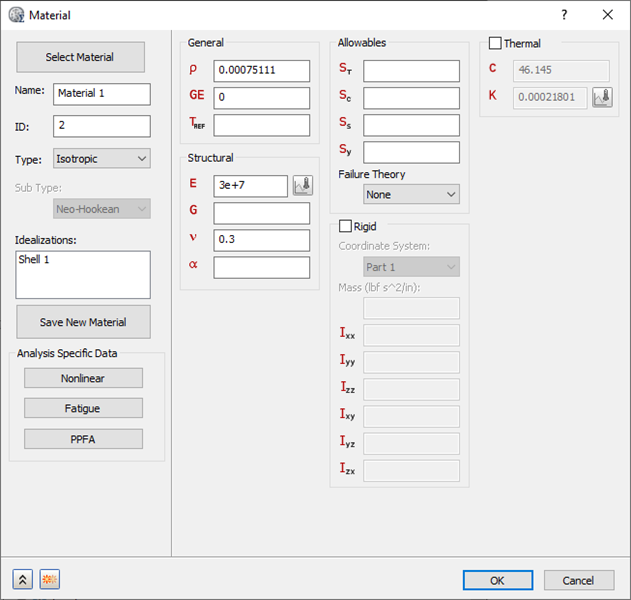

  1. Klicken Sie in der Modellstruktur mit der rechten Maustaste auf Materialien und wählen Sie Neu.
  2. Ändern Sie den Namen in Stahl.
  3. Geben Sie in der Gruppe Strukturell 30E6 in das Eingabefeld E und 0.3 in das Eingabefeld ν(nu) ein.
  4. Klicken Sie auf OK.

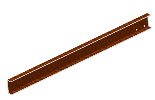

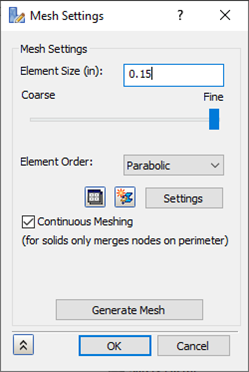

  11. Klicken Sie mit der rechten Maustaste auf Netzmodell und wählen Sie Bearbeiten.
  12. Ändern Sie die Elementgröße in 0.15.
  13. Klicken Sie auf Netz erzeugen und dann auf OK. Das Modell sollte der folgenden Abbildung entsprechen.

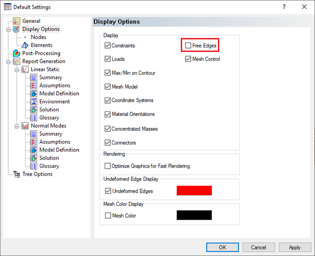

  14. Um die weißen Kanten zu entfernen, wählen Sie Vorgabeeinstellungen und dann Anzeigeoptionen, und deaktivieren Sie das Kontrollkästchen Freie Kanten.
