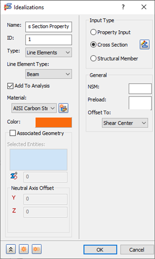

  7. Klicken Sie in der Modellstruktur mit der rechten Maustaste auf Idealisierungen und wählen Sie Neu.
  8. Wählen Sie Linienelemente im Dropdown-Menü Typ.
  9. Benennen Sie die Eigenschaft in Beam Cross Section Property um.
  10. Wählen Sie Balken im Dropdown-Menü Linienelementtyp.
  11. Wählen Sie Zu Analyse hinzufügen und stellen Sie sicher, dass Material auf AISI Baustahl 304 gesetzt ist.

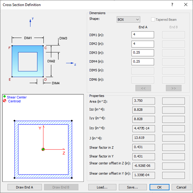

  12. Wählen Querschnitt Sie im Gruppenfeld Eingabetyp und klicken Sie auf die Schaltfläche Definieren.
  13. Wählen Sie QUADER als Form und definieren Sie die Bemaßungen wie in der folgenden Abbildung gezeigt. Klicken Sie auf die Schaltfläche Ende A zeichnen, um die Eigenschaften anzuzeigen.
  14. Klicken Sie auf OK.
  15. Stellen Sie sicher, dass Verknüpfte Geometrie deaktiviert ist.
    Dadurch wird ein Netz mit den Querschnittseigenschaften für jedes Skizzensegment im Modell erstellt.
  16. Klicken Sie auf OK, um die Idealisierung zu erstellen.
