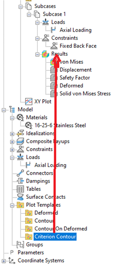

  2. Ziehen Sie eine Vorlage Maßstabskontur aus dem Bereich Darstellungsvorlagen der Struktur und legen Sie sie auf Ergebnisse ab, wie in der Abbildung unten gezeigt.
  3. Die Vorlage wird unten im Bereich Ergebnisse unter Subcase 1 platziert.
