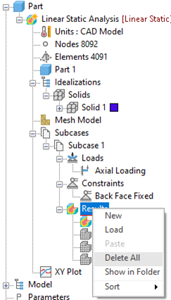

- Löschen Sie die Ergebnisse der vorherigen Ausführung, indem Sie mit der rechten Maustaste auf Ergebnisse klicken und Alle löschen auswählen.
- Klicken Sie mit der rechten Maustaste auf Lineare Statische Analyse

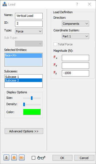

- Klicken Sie unter dem neuen Subcase mit der rechten Maustaste auf Lasten und wählen Sie Neu.
- Ändern Sie den Namen in Vertical Load. Wählen Sie dieselbe Bohrung, die für die vorherige Last verwendet wurde, und stellen Sie sicher, dass Subcase 2 in der Liste Subcases ausgewählt ist. Geben Sie unter Lastendefinition den Wert -1000 in das Feld Fz ein und klicken Sie auf OK.
- Die neue Last und die vorherige feste Abhängigkeit werden im zweiten Subcase verwendet.

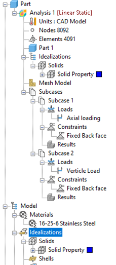

- Klicken Sie mit der rechten Maustaste auf Subcase 2 und wählen Sie Bearbeiten.
- Wählen Sie im Formular Subcase den Eintrag Vertical Load unter Lasten und den Eintrag Fixed Back Face unter Abhängigkeiten und klicken Sie dann auf OK.
- Der neue Subcase wird wie unten gezeigt konfiguriert.

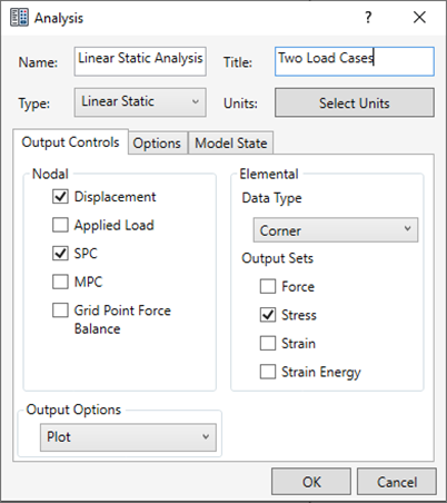

- Klicken Sie mit der rechten Maustaste auf Linear Static Analysis und wählen Sie Bearbeiten. Geben Sie Two Load Cases als Titel ein.
- Klicken Sie auf OK.
