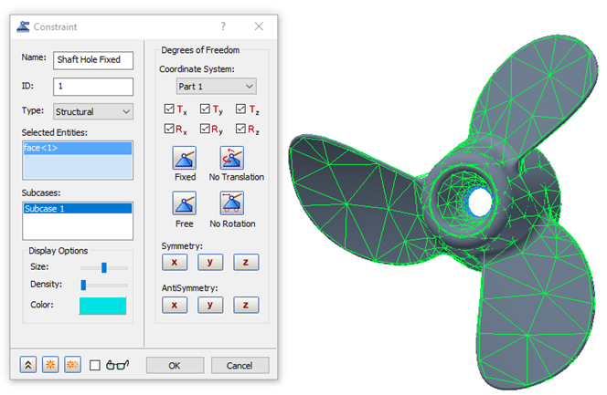

  1. Klicken Sie in der Strukturansicht unter Subcase 1 mit der rechten Maustaste auf Abhängigkeiten und wählen Sie Neu.
  2. Benennen Sie die Abhängigkeit in Shaft Hole Fixed um.
  3. Richten Sie das Modell in Inventor Nastran so aus, dass Sie die kleinere Oberfläche der Zentrierbohrung gut sehen und auswählen können.
  4. Stellen Sie sicher, dass Subcase 1 in der Liste Subcases ausgewählt ist.
  5. Akzeptieren Sie die Vorgabeeinstellungen und klicken Sie auf OK, um die Abhängigkeit zu definieren.
    Standardmäßig ist die Abhängigkeit auf Fest eingestellt (die Abhängigkeit gilt für alle sechs Freiheitsgrade der Knoten auf der ausgewählten Oberfläche).
  6. Wenn Sie die Wellenbohrung im Modellfenster vergrößern, sehen Sie die Symbole der festen Abhängigkeit.

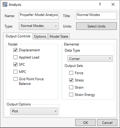

  7. Klicken Sie in der Strukturansicht mit der rechten Maustaste auf Analyse 1 und wählen Sie Bearbeiten.
  8. Geben Sie Propeller Modal Analysis als Name und Normal Modes als Titel ein. Wählen Sie Normale Modi im Dropdown-Menü Typ.
  9. Klicken Sie auf OK und kehren Sie zur Strukturansicht zurück.
