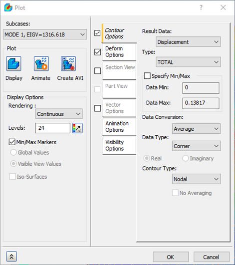

- Doppelklicken Sie auf Ergebnisse und wählen Sie Modus 1 aus der Liste Subcases.
- Wählen Sie in der Dropdown-Liste Ergebnis Verschiebung und in der Dropdown-Liste Typ GESAMT.

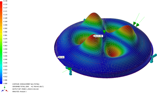

- Aktivieren Sie das Kontrollkästchen Verformungsoptionen und klicken Sie unter Darstellung auf Anzeige. Die Darstellung sollte der folgenden Abbildung entsprechen.
- Die erste und niedrigste Eigenwert beträgt etwa 1316. Dies ist von vorrangigem Interesse.
- Durch Multiplizieren mit der angewendeten Last –1 Psi erhalten Sie die niedrigste kritische Knicklast von ~1316 Psi.
