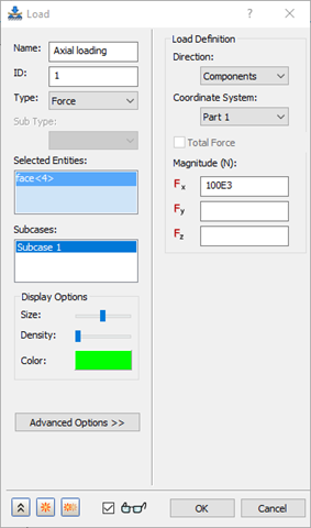

  5. Klicken Sie unter Subcase 1 mit der rechten Maustaste auf Lasten und wählen Sie Neu. In diesem Subcase ist die Last eine Kraft von 100 kN, die auf die erste Bohrung der Halterung in der positiven X-Richtung angewendet ist.
  6. Geben Sie Axial Loading in das Feld Name ein.
  7. Wählen Sie die innere Oberfläche der ersten Bohrung aus, die am weitesten von der Rückfläche entfernt ist, und geben Sie 100E3 für Fx ein.
    Anmerkung: Im Abschnitt Anzeigeoptionen des Dialogfelds Last können Sie die Größe, Anzahl und Farbe der Lastsymbole angeben, die in der Bauteilanzeige vorkommen.
  8. Stellen Sie sicher, dass unter Subcases Subcase 1 ausgewählt ist.
  9. Klicken Sie anschließend auf OK.

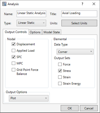

  10. Klicken Sie in der Strukturansicht mit der rechten Maustaste auf Analyse 1 und wählen Sie Bearbeiten.
  11. Geben Sie Linear Static Analysis als Name und Axial Loading als Titel ein und wählen Sie Lineare Statik als Typ für die Analyse.
  12. Stellen Sie sicher, dass die Option Verschiebung unter Knotenausgabe steuern und Spannung unter Elementare Ausgabesätze aktiviert ist, und klicken Sie dann auf OK.
