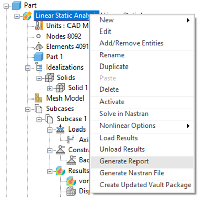

  1. Klicken Sie in der Strukturansicht mit der rechten Maustaste auf den Namen der Analyse, Linear Static Analysis, und wählen Sie Bericht erstellen.

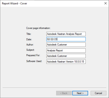

  8. Das Fenster Berichtsassistent – Abdeckung wird geöffnet. Bearbeiten Sie die folgenden Informationen:
    • Titel: Linear-statischer Analysebericht
    • Autor: Ihr Name
    • Klicken Sie auf Weiter >.

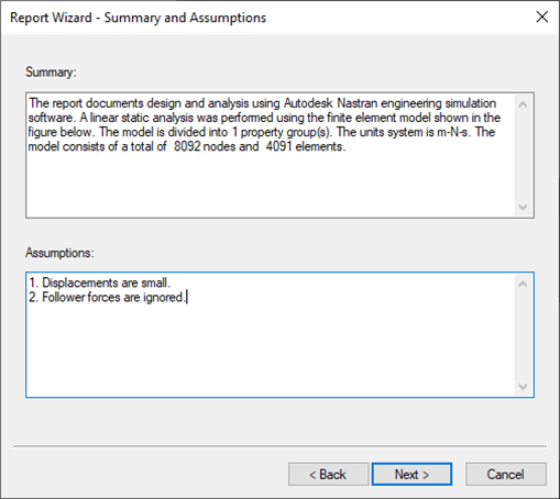

  9. Das Dialogfeld Berichtsassistent – Zusammenfassung und Annahmen wird angezeigt. Fügen Sie im Fenster Annahmen den folgenden Text hinzu: 3. Die Auswirkungen der Schwerkraft sind vernachlässigbar. Klicken Sie auf Weiter >.

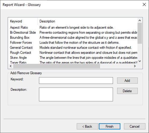

  10. Klicken Sie in den Dialogfeldern des Berichtsassistenten auf Weiter>, bis das Dialogfeld Berichtsassistent – Glossar eingeblendet wird. Klicken Sie dann auf Fertigstellen, um den Bericht zu erstellen.
