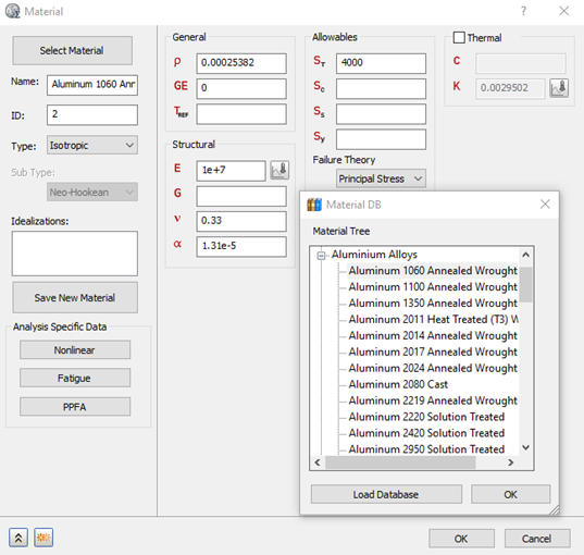

Erstellen Sie ein neues Material, indem Sie eine Aluminiumlegierung aus der Materialbibliothek laden.
  1. Klicken Sie in der Modellstruktur mit der rechten Maustaste auf Materialien und wählen Sie Neu.
  2. Klicken Sie im Dialogfeld auf Material auswählen.
  3. Im Dialogfeld Material DB werden die verfügbaren Bibliotheken aufgelistet. Klicken Sie auf Datenbank laden.
  4. In der Materialstruktur werden die verfügbaren Materialien aufgelistet. Wählen Sie in der Kategorie Aluminiumlegierungen das Material Aluminium 1060 geglüht, pressgeformt.
  5. Klicken Sie auf OK, um Material DB zu schließen, und auf OK, um das Dialogfeld Material zu schließen.

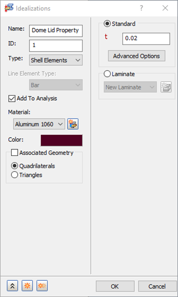

  6. Klicken Sie in der Modellstruktur mit der rechten Maustaste auf Idealisierungen und wählen Sie Neu.
  7. Wählen Sie Schalenelemente im Dropdown-Menü Typ.
  8. Ändern Sie den Namen in Dome Lid Property.
  9. Stellen Sie sicher, dass Zu Analyse hinzufügen aktiviert und Material auf Aluminium 1060 geglüht, pressgeformt gesetzt ist.
  10. Geben Sie 0.02 in das Feld t (Dicke) ein und stellen Sie sicher, dass Vierecke unter Verknüpfte Geometrie ausgewählt ist.
  11. Klicken Sie auf OK, um die Eigenschaft zu erstellen.
Verknüpfte Geometrie wird in diesem Fall nicht benötigt. Wenn keine verknüpften Geometrien definiert sind, wird für alle Schalenelemente diese Eigenschaft definiert. Dies wird verwendet, wenn ein Modell unterschiedliche Schaleneigenschaften aufweist (beispielsweise verschiedene Werte für die Schalendicke).

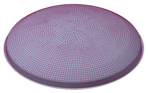

Definieren des Netzes
  1. Klicken Sie mit der rechten Maustaste auf Netzmodell und wählen Sie Bearbeiten.
  2. Geben Sie 0.03 in das Feld Elementgröße ein.

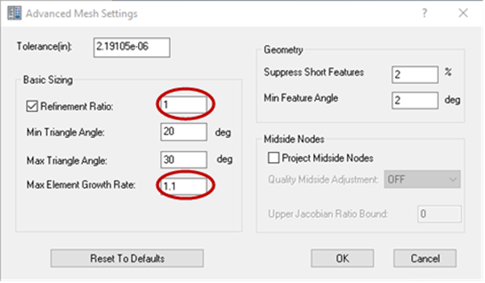

  3. Klicken Sie auf die Schaltfläche Einstellungen.
  4. Ändern Sie das Verfeinerungsverhältnis in 1.0.
  5. Ändern Sie die Eingabe für Max. elementare Wachstumsrate in 1.1.
  6. Klicken Sie im Dialogfeld Erweiterte Netzeinstellungen auf OK.
  7. Klicken Sie im Dialogfeld Netzeinstellungen noch einmal auf OK. Das vernetzte Modell sollte der folgenden Abbildung entsprechen.
Mit den erweiterten Einstellungen konnten Sie eine einheitlichere Netzdichte erzielen, ohne zusätzliche Verfeinerungen vorzunehmen und die Elementgröße zu ändern.
