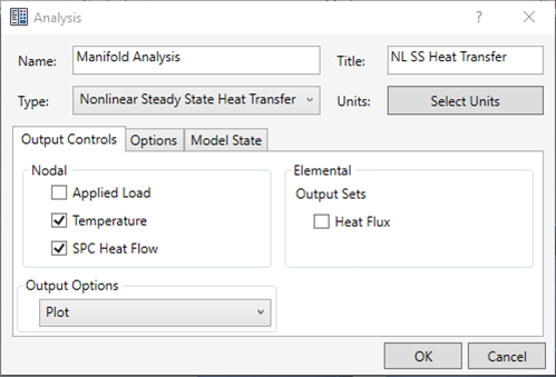

  1. Klicken Sie in der Strukturansicht mit der rechten Maustaste auf Analyse 1 und wählen Sie Bearbeiten.
  2. Geben Sie Manifold Analysis als Name und NL SS Heat Transfer als Titel ein. Wählen Sie Nichtlineare stationäre Wärmeübertragung im Dropdown-Menü Typ.
  3. Das Dialogfeld sollte der folgenden Abbildung entsprechen.
  4. Klicken Sie auf OK, um die Einrichtung der Analyse abzuschließen und zur Strukturansicht zurückzukehren.

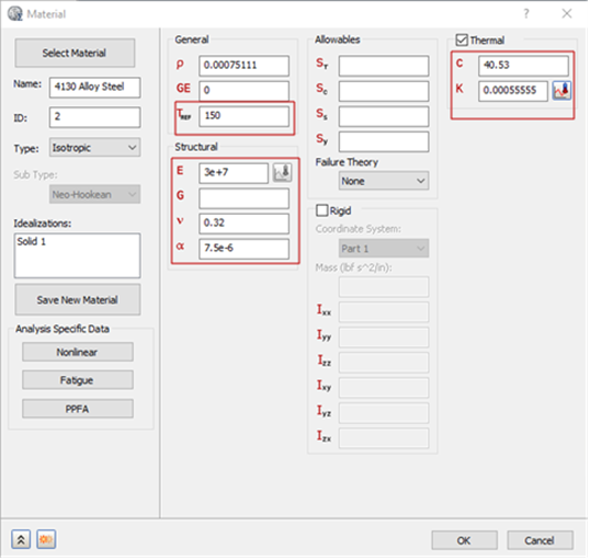

  5. Klicken Sie in der Modellstruktur mit der rechten Maustaste auf Materialien und wählen Sie Neu.
  6. Ändern Sie den Namen in Legierter Stahl 4130.
  7. Stellen Sie sicher, dass Thermisch ausgewählt ist, und geben Sie dann den Wert 40.53 für C (Spezifische Wärme) und 0.00055555 für K (Wärmeleitfähigkeit) ein.
  8. Geben Sie dann unter Allgemein den Wert 150 für TREF (Referenztemperatur) ein.
  9. Geben Sie unter Strukturell die in der folgenden Abbildung gezeigten Eigenschaften ein. Sie werden in der linearen statischen Analyse der thermischen Spannung verwendet.
    Bei Wärmeübertragungsanalysen können die wichtigen Materialeigenschaften (Wärmeleitfähigkeit und spezifische Wärme) im Abschnitt Thermisch eingegeben werden. Die Massendichte () kann im Abschnitt Allgemein eingegeben werden. Die Eingabe von strukturellen Eigenschaften ist nicht erforderlich.
  10. Klicken Sie auf OK.

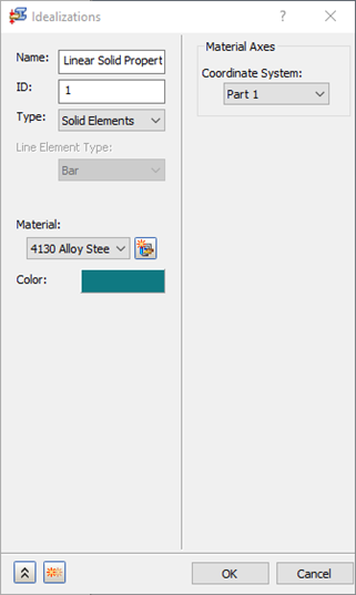

  12. Klicken Sie in der Modellstruktur mit der rechten Maustaste auf Idealisierungen und wählen Sie Neu.
  13. Geben Sie Lineare Volumenkörpereigenschaft für Name ein und wählen Sie Festkörperelemente unter Typ und 4130 legierter Stahl unter Material.
  14. Klicken Sie auf OK.

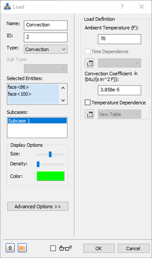

  10. Klicken Sie auf die Schaltfläche Neu, um eine weitere Last zu definieren.
  11. Geben Sie Convection als Name ein.
  12. Wählen Sie Konvektion im Dropdown-Menü Typ.
  13. Wählen Sie eine der Seiten aus, die die Stärke von Flansch 2 bilden, und wählen Sie alle Oberflächen aus, die tangential zu den bereits ausgewählten Oberflächen sind. Wählen Sie die Oberflächen von Flansch 1 und 2 in Richtung der Rohre sowie die äußeren Oberflächen der Rohre aus. Die auszuwählenden Oberflächen werden in der folgenden Abbildung gezeigt.
  14. Geben Sie für Konvektionskoeffizient den Wert 3.858E-5 BTU / (Sek · in2 · °F) und für Umgebungstemperatur den Wert 70 °F ein.
  15. Stellen Sie sicher, dass Subcase 1 markiert ist, damit die Last automatisch zu Subcase 1 hinzugefügt wird.

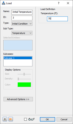

  17. Wenn das Dialogfeld Last wieder angezeigt wird, geben Sie Initial Temperature in das Feld Name ein und wählen Sie Ausgangsbedingung im Menü Typ. Temperatur sollte in der Dropdown-Liste Untertyp angezeigt werden. Geben Sie dann im Abschnitt Lastendefinition unter Temperatur den Wert 70 ein. Dadurch wird die Ausgangstemperatur des Körpers festgelegt, wobei Sie davon ausgehen, dass es sich um die Temperatur der Umgebungsluft handelt.
  18. Wählen Sie Subcase 1, damit diese Last automatisch zu Subcase 1 hinzugefügt wird.
  19. Klicken Sie auf OK.

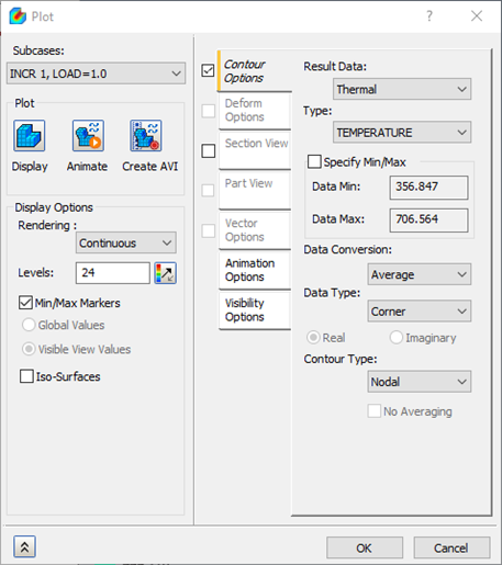

  3. Doppelklicken Sie auf Ergebnisse. Das Dialogfeld Darstellung wird geöffnet.

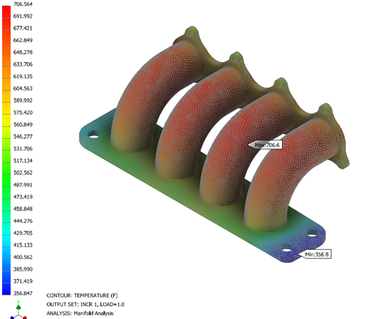

  4. Klicken Sie auf Anzeige. Die Ergebnisse sollten der folgenden Abbildung entsprechen.
