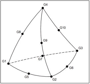

Elementgeometrie
Auf dem Bild des linearen Volumenkörper-Tetraederelements kann man erkennen, dass der Ursprung des Koordinatensystems auf G1 liegt. Die X-Achse des Elements ist durch den Vektor G1 –G2 definiert. Die Y-Achse des Elements liegt orthogonal zur X-Achse und befindet sich in der G1-G2-G3-Ebene. Die Z-Achse des Elements ergibt sich aus der Überkreuzung von Element X und Element Y.
Formulierungsoptionen
In dieser Software sind derzeit zwei Arten von Volumenkörper-Tetraederelementen verfügbar: lineare und parabolische. Lineare Elemente verfügen nur über 4 Knoten. Parabolische Volumenkörper-Tetraederelemente verfügen über 10 Knoten. Lineare Elemente sind steifer und parabolische Elemente sind flexibler.
