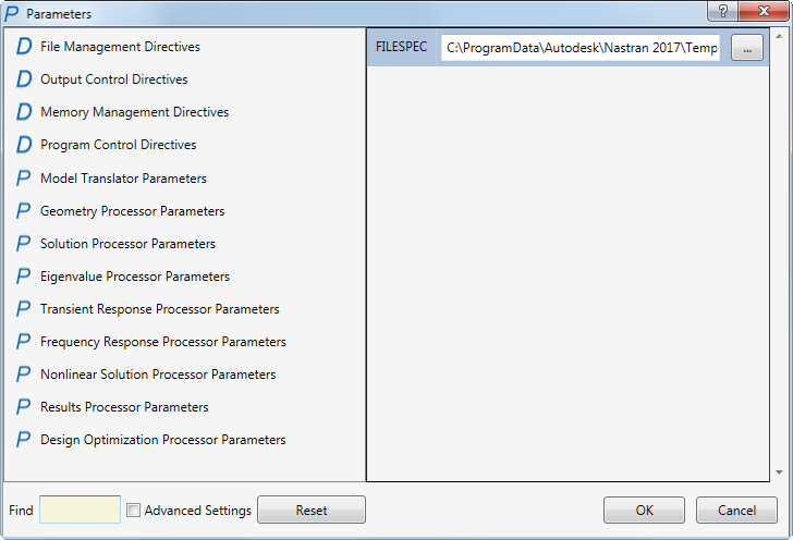

Um auf das Dialogfeld Parameter zuzugreifen, doppelklicken Sie im Modell-Zweig der Autodesk Nastran-Modellstruktur auf Parameter, oder klicken Sie mit der rechten Maustaste auf Parameter, und wählen Sie im Kontextmenü die Option Bearbeiten.

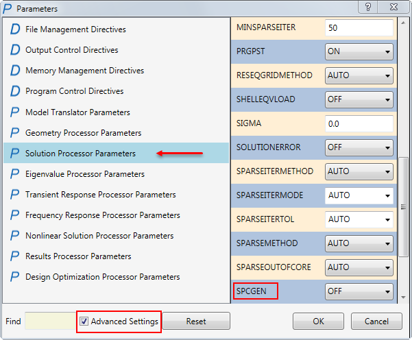

- Erweiterte Einstellungen: Diese Option ermöglicht das Anzeigen erweiterter Parameter und Anweisungen. Diese sind andernfalls ausgeblendet, und nur die grundlegenden Parameter und Anweisungen sind sichtbar.

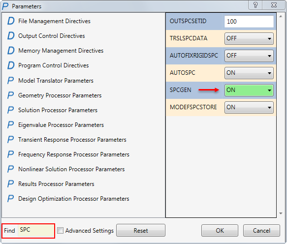

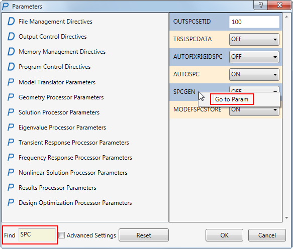

- Suchen: In diesem Eingabefeld können Sie nach bestimmten Parametern suchen. Geben Sie einen Teil des Parameternamens ein (z. B. "BAR" oder "SPC"), um Parameter zu finden, die sich auf Stabelemente oder Einzelpunktabhängigkeiten beziehen. Im rechten Bereich, in dem die gefundenen Parameter aufgeführt sind, können Sie eine der beiden folgenden Aktionen ausführen:
- Zurücksetzen: Klicken Sie auf diese Schaltfläche, um alle vorgenommenen Änderungen an Parametern und Anweisungen rückgängig zu machen und die Vorgabewerte wieder herzustellen. Die Schaltfläche "Zurücksetzen" löscht alle Überschreibungen, nicht nur solche, die beim aktuellen Aufruf des Dialogfelds Parameter durchgeführt wurden.
- OK: Wendet die vorgenommenen Parameter- oder Anweisungsänderungen an und schließt das Dialogfeld Parameter.
- Abbrechen: Bricht die aktuell vorgenommenen Parameter- oder Anweisungsänderungen ab (nimmt keine Änderungen vor) und beendet das Dialogfeld Parameter. Durch Abbrechen werden die zuvor definierten Werteüberschreibungen nicht wiederhergestellt, sondern nur die aktuell ausstehenden Änderungen verworfen.
