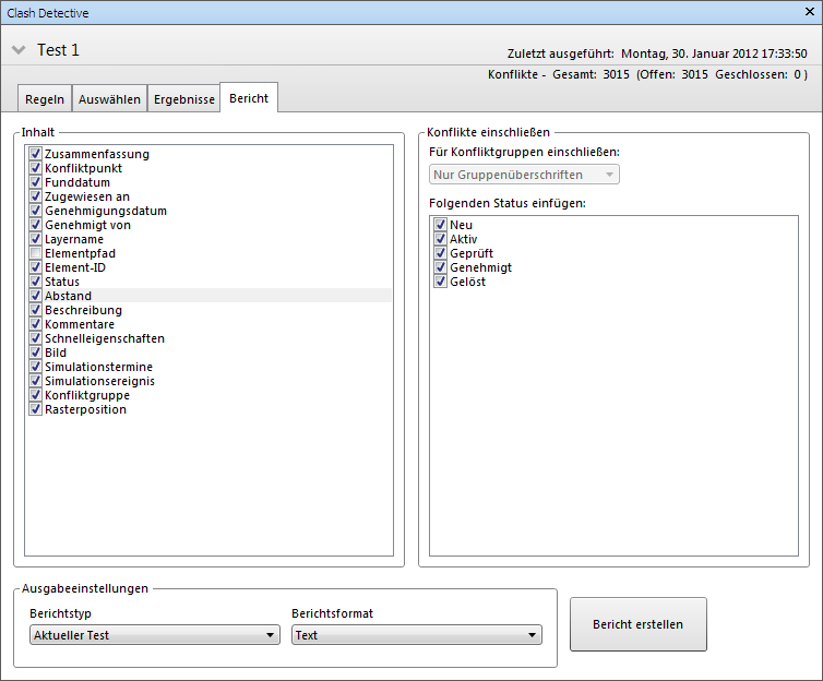

  1. Führen Sie im Clash Detective-Fenster den gewünschten Test aus. Wenn Sie alle Tests in der Gruppe Tests ausgeführt haben, wählen Sie den Test aus, für den die Ergebnisse angezeigt werden sollen.
  2. Klicken Sie auf die Registerkarte Bericht.
  3. Aktivieren Sie im Bereich Inhalt die Kontrollkästchen für die Daten, die für jedes Konfliktergebnis im Bericht angezeigt werden sollen. Dies können Schnelleigenschaften der am Konflikt beteiligten Elemente sein, wie sie in der standardmäßigen Auswahlstruktur vom Stamm zur Geometrie gefunden werden können, ob Bilder- oder Simulationsinformationen enthalten sein sollen, usw.
  4. Wählen Sie in der Dropdown-Liste Für Konfliktgruppen einschließen aus, wie die Konfliktgruppen im Bericht angezeigt werden sollen.

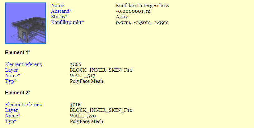

    • Nur Gruppenüberschriften - Der Bericht enthält Zusammenfassungen von Konfliktgruppen und einzelnen Konflikten, die nicht in Gruppen enthalten sind.
    Beispiel für einen HTML-Bericht, der nur Gruppenüberschriften enthält

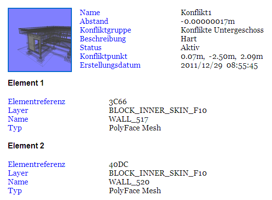

    • Nur einzelne Konflikte - Der Bericht enthält nur Ergebnisse zu einzelnen Konflikten, aber nicht die gruppierten Ergebnisse. Für jeden Konflikt, der zu einer Gruppe gehört, kann dem Bericht zur Identifizierung ein zusätzliches Feld mit der Bezeichnung Konfliktgruppe hinzugefügt werden. Um diese Funktionalität verwenden zu können, aktivieren Sie das Kontrollkästchen Konfliktgruppe im Bereich Inhalt.
    Beispiel für einen HTML-Bericht, der nur einzelne Konflikte enthält

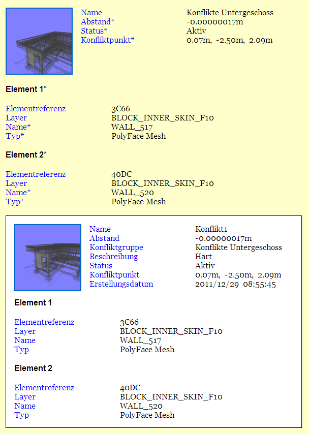

    • Alles - Der Bericht enthält Zusammenfassungen der von Ihnen erstellten Konfliktgruppen, Konfliktergebnisse, die Bestandteil jeder Gruppe sind, sowie Ergebnisse zu einzelnen Konflikten. Für jeden Konflikt, der zu einer Gruppe gehört, kann dem Bericht zur Identifizierung ein zusätzliches Feld mit der Bezeichnung Konfliktgruppe hinzugefügt werden. Um diese Funktionalität verwenden zu können, aktivieren Sie das Kontrollkästchen Konfliktgruppe im Bereich Inhalt.
    Beispiel für einen HTML-Bericht, der sowohl Gruppenüberschriften als auch einzelne Konflikte enthält
  6. Wählen Sie im Feld Konflikttypen einschließen die Konfliktergebnisse aus, die im Bericht berücksichtigt werden sollen.
  7. Wählen Sie den Berichtstyp im Feld Berichtstyp aus:
    • Aktueller Test erstellt eine Berichtsdatei für den aktuellen Test.
    • Alle Tests (Kombiniert) erstellt eine einzelne Datei mit allen Ergebnissen aus allen Tests.
    • Alle Tests (Getrennt) erstellt für jeden Test jeweils eine Datei mit allen Ergebnissen.
  8. Wählen Sie das Format für den Bericht im Feld Berichtsformat aus:

  9. Klicken Sie auf die Schaltfläche Bericht erstellen, um den Bericht zu erstellen.
    Anmerkung: In Berichten werden alle Sortierungen der Daten berücksichtigt, die Sie auf der Registerkarte Ergebnisse vorgenommen haben, beispielsweise in auf- oder absteigender Reihenfolge.
