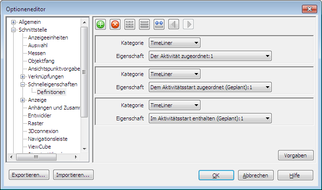

Konfigurieren von Schnelleigenschaften für Ihren Bericht
  1. Klicken Sie auf die Anwendungsschaltfläche > Optionen.
  2. Klicken Sie im Optioneneditor auf den Knoten Schnittstelle > Option Schnelleigenschaften und dann auf Definitionen.
  3. Wählen Sie im Feld Kategorie die Option TimeLiner.
  4. Wählen Sie im Feld Eigenschaft die Option Der Aktivität zugeordnet: 1.
  5. Fügen Sie weitere Definitionen hinzu, während TimeLiner im Feld Kategorie und die gewünschten Eigenschaften im Feld Eigenschaft ausgewählt sind.
  6. Klicken Sie auf OK, um die Änderungen zu speichern.
    Wenn Sie nun das Kontrollkästchen Schnelleigenschaften im Bereich Inhalt auf der Registerkarte Bericht des Fensters Clash Detective aktivieren, enthält der Bericht die zusätzlichen Daten, die Sie hier angegeben haben.
