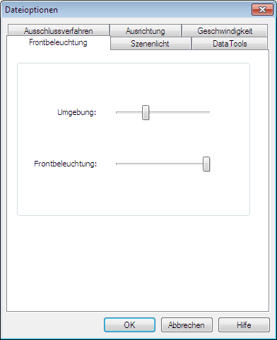

Sie können die Frontbeleuchtungs-Eigenschaften im Dialogfeld „Dateioptionen“ anpassen (Registerkarte „Start“ > Gruppe „Projekt“).
So verwenden Sie den Modus Frontbeleuchtung
  1. Klicken Sie auf Registerkarte „Ansichtspunkt“ > Gruppe „Renderstil“ > Dropdown-Liste „Beleuchtung“, und klicken Sie auf „Frontbeleuchtung“ .
So passen Sie die Intensität der Frontbeleuchtung an
  1. Klicken Sie auf Registerkarte Start > Gruppe Projekt > Dateioptionen .
  2. Klicken Sie im Dialogfeld „Dateioptionen“ auf die Registerkarte „Frontbeleuchtung“.
  3. Bewegen Sie den Umgebungslicht-Schieberegler, um die Helligkeit der Szene und den Frontbeleuchtung-Schieberegler, um die Helligkeit des gerichteten Lichts anzupassen.
    Tipp: Wenn Sie zuvor den Frontbeleuchtungsmodus aktivieren, können Sie die Auswirkungen Ihrer Änderungen auf das Rendering der Szene direkt sehen.
  4. Klicken Sie auf OK.
