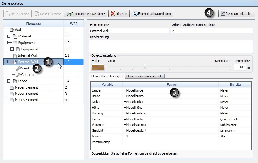

Der Elementkatalog ist die Organisationsdatenbank für die Ermittlung. Der Elementkatalog und der Ressourcenkatalog weisen die gleiche Struktur, Auswahlstruktur, ein Fenster mit Variablen und allgemeine Informationen auf. Elemente aus dem Elementkatalog können direkt mit einem Modellobjekt verknüpft sein, wie z. B. einer Wand oder einem Fenster. Elemente können alleinstehend vorhanden sein oder Ressourcen enthalten.
1. Element
2. Ressourcen
3. Formeln Doppelklicken Sie auf eine Formel, um sie zu bearbeiten.
4. Ressourcenkatalog Klicken Sie hierauf, um zwischen dem Ressourcen- und Elementkatalog zu wechseln.
