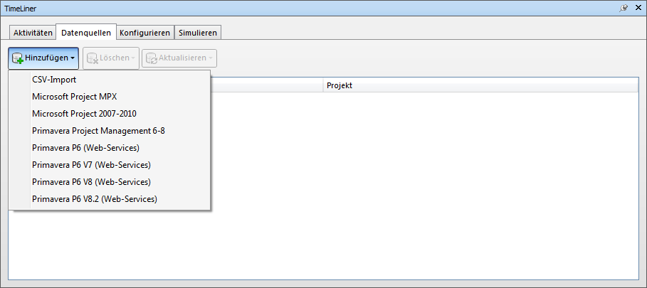

Unterstützte Planungssoftware
TimeLiner unterstützt eine Vielzahl von Planungssoftware.
Anmerkung: Einige Funktionen können möglicherweise nur ausgeführt werden, wenn die entsprechende Planungssoftware installiert ist.
Anmerkung: TimeLiner unterstützt Datenquellen anderer Hersteller mithilfe der Navisworks.NET-API und bietet Windows 8-Unterstützung für MS Project-, CSV- und Primavera-Formate. Die Unterstützung für eine neue Datenquelle kann von den Benutzern selbst entwickelt werden. Weitere Informationen finden Sie in der API-Dokumentation.
Microsoft Project 2007 - 2013
Für diese Datenquelle muss Microsoft Project 2007 ™ bis Microsoft Project 2013 ™ installiert sein.
Primavera Project Management 6 - 8
Diese Datenquelle erfordert neben Navisworks die Installation der folgenden Elemente:
- Primavera Project Management (PPM) 6 - 8-Produkt
- ActiveX Data Objects 2.1
Microsoft Project MPX
TimeLiner kann MPX-Dateien von Microsoft Project™ direkt lesen, ohne dass dafür Microsoft Project™ (oder eine andere Planungssoftware) installiert sein muss. Primavera SureTrak™, Primavera Project Planner und Asta Power Project™ können alle MPX-Dateien exportieren.
Anmerkung: Primavera SureTrak™ exportiert seine eindeutige ID im Feld text10 der MPX-Datei anstatt im Feld für die eindeutige ID. Wenn Sie eine Verknüpfung zu einer MPX-Datei herstellen, die mit SureTrak exportiert wurde, müssen Sie das Feld text10 als Feld für die eindeutige ID im
Dialogfeld Feldauswahl angeben.
Primavera P6 (Web-Services), Primavera P6 V7 (Web-Services), Primavera P6 V8.3 (Web-Services)
Der Zugriff auf die Funktion Primavera P6 Web Services beschleunigt die Synchronisierung von TimeLiner und Primavera-Plänen entscheidend.
Diese Datenquelle erfordert die Einrichtung eines Primavera-Webservers. Weitere Informationen finden Sie im Primavera P6 Webserver-Administratorhandbuch (verfügbar in der Primavera-Dokumentation).
Asta Power Project 11 - 12
Diese Datenquelle erfordert die Installation der entsprechenden Version von Asta Power Project™.
