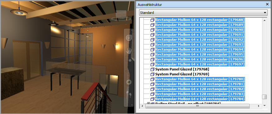

  2. Klicken Sie mit der rechten Maustaste in der Registerkarte Materialien > Gruppe Dokumentmaterialien auf ein Material und klicken Sie auf „Objekte für die Anwendung auswählen“.
    Objekte, die das Material aufweisen, werden in der Szenenansicht und in der Auswahlstruktur hervorgehoben.
