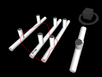

So zeichnen Sie eine Wolke
  1. Klicken Sie auf Registerkarte Ansichtspunkt > Gruppe Speichern, laden und wiedergeben > Dropdown-Liste Gespeicherte Ansichtspunkte, und wählen Sie den zu überprüfenden Ansichtspunkt.
  2. Klicken Sie auf Registerkarte Überprüfung > Gruppe Markierung > Dropdown-Liste Zeichnen und dann auf Wolke .
  3. Klicken Sie in den Ansichtspunkt, und beginnen Sie, die Wölbungen der Wolke zu zeichnen. Mit jedem Klick wird ein neuer Punkt hinzugefügt. Wenn Sie im Uhrzeigersinn klicken, zeichnen Sie normale Wölbungen; gegen den Uhrzeigersinn zeichnen Sie umgekehrte Wölbungen.
  4. Um eine Wolke zusammen mit einem Ansichtspunkt speichern zu können, muss sie korrekt beendet werden. Um die Wolke zu beenden, klicken Sie mit der rechten Maustaste in die Szenenansicht.
