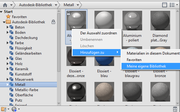

Ein Material der Bibliothek hinzufügen
  1. Klicken Sie auf die Registerkarte Rendern > Gruppe System > Autodesk Rendering .
  2. Klicken Sie auf der Registerkarte Materialien mit der rechten Maustaste im Material-Musterfeld > Hinzufügen > auf den Namen der Bibliothek, der das Material hinzugefügt werden soll. Wenn keine benutzerdefinierte Bibliothek vorhanden ist, erstellen Sie diese.
    Sie können das Material mehreren Bibliotheken hinzufügen.
    Tipp: Alternativ können Sie Materialien einer Bibliothek durch Ziehen des Musterfelds in die Bibliothek hinzufügen.

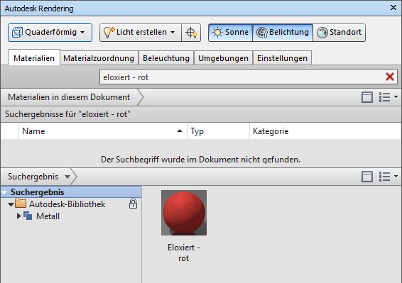

Suchen nach einem Material in der Bibliothek
  2. Geben Sie im Suchfeld oben auf der Registerkarte Materialien den Namen des Materials ein.
    In der Gruppe Materialbibliothek werden die Materialbibliotheken mit Übereinstimmungen für den eingegebenen Suchausdruck angezeigt.
  3. Um die Suche zu deaktivieren und die ungefilterte Bibliothek anzuzeigen, klicken Sie auf das X im Suchfeld.
