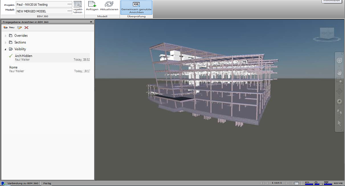

Freigegebene Ansichten
Übertragen Sie freigegebene Ansichten zwischen BIM 360 Glue und Navisworks. Freigegebene Ansichten werden in Echtzeit synchronisiert.

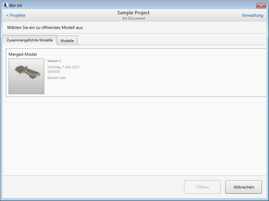

In Navisworks können Modelle oder zusammengeführte Modelle von BIM 360 geladen werden. Alle Änderungen, die Sie an diesen Modellen in Navisworks vornehmen, können in BIM 360 wieder als zusammengeführtes Modell gespeichert werden. Diese Änderungen werden beibehalten, wenn das zusammengeführte Modell in Navisworks und anderen Navisworks-Clients angezeigt wird. Wenn Sie jedoch das zusammengeführte Modell in BIM 360 öffnen, sind nicht alle Navisworks-spezifischen Daten sichtbar. Nur die Navisworks-Definition für das zusammengeführte Modell wird von Navisworks und BIM 360 gemeinsam genutzt; sie besteht aus:
Alle anderen Navisworks-Daten, die Sie in einem zusammengeführten BIM 360-Modell erstellen, werden in BIM 360 gespeichert, sind aber nur für Benutzer verfügbar, die auch Navisworks als ihren BIM 360-Client verwenden. In ähnlicher Weise sind auch andere BIM 360-Daten nur in den Clients sichtbar, die sie unterstützen; darunter fällt Navisworks noch nicht.
