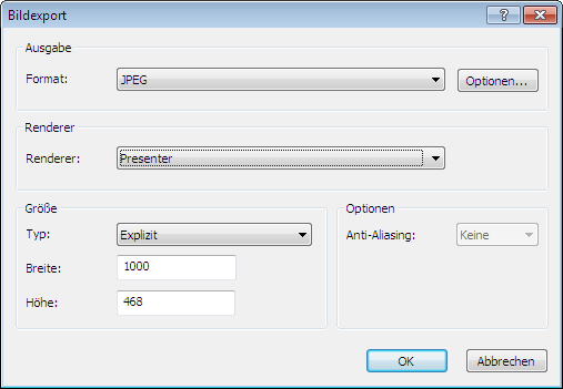

So exportieren Sie ein Bild als Bitmap-, PNG- oder JPEG-Datei:
  1. Zeigen Sie die Ansicht an, die Sie in die Szenenansicht exportieren möchten, klicken Sie auf Registerkarte Ansichtspunkt > Gruppe Exportieren > Dropdown-Liste Bild, und klicken Sie auf Bild .
  2. Wählen Sie im Dialogfeld Bildexport das Format des Bilds aus, das Sie exportieren möchten.
  3. Wählen Sie eine Renderoption aus der Dropdown-Liste Renderer. Weitere Informationen finden Sie unter Dialogfeld Bildexport.
  4. Verwenden Sie die Bereiche Größe und Optionen, um die Größe des Bilds festzulegen. Siehe Dialogfeld Bildexport.
    Sollen PNG-Dateien exportiert werden, klicken Sie auf die Schaltfläche Optionen, und verwenden Sie das Dialogfeld PNG-Optionen, um die Einstellungen für Halbbilder und Komprimierung festzulegen.

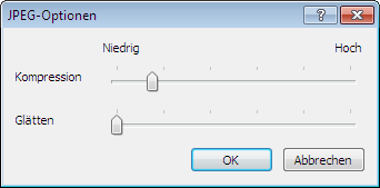

    Sollen Bilder im Dateiformat JPEG exportiert werden, klicken Sie auf die Schaltfläche Optionen, und verwenden Sie das Dialogfeld JPEG-Optionen, um die Einstellungen für Kompression und Glättung festzulegen.
  5. Klicken Sie auf OK.
  6. Geben Sie im Dialogfeld Speichern unter einen neuen Dateinamen und -speicherort ein, wenn Sie die vorgeschlagenen Angaben ändern möchten.
  7. Klicken Sie auf Speichern.

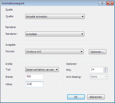

Exportieren einer Animation in eine AVI-Datei oder eine Sequenz von Bilddateien
  1. Klicken Sie auf die Registerkarte Animation > Gruppe Exportieren > Animation exportieren .
    Das Dialogfeld Animationsexport wird geöffnet.
  2. Wählen Sie zum Exportieren einer aktuell ausgewählten Ansichtspunktanimation die Option Aktuelle Animation im Feld Quelle.
    Wählen Sie zum Exportieren einer aktuell ausgewählten Objektanimation die Option Aktuelle Animatorszene im Feld Quelle.
    Wählen Sie zum Exportieren einer TimeLiner-Sequenz die Option TimeLiner-Simulation im Feld Quelle.
  3. Richten Sie die übrigen Felder im Dialogfeld Animationsexport ein, und klicken Sie auf OK. Weitere Informationen finden Sie unter Dialogfeld Animationsexport.
  4. Geben Sie im Dialogfeld Speichern unter einen neuen Dateinamen und Speicherort ein, wenn Sie die vorgeschlagenen Angaben ändern möchten.
  5. Klicken Sie auf Speichern.
