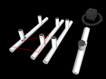

Linienkette zeichnen
  1. Klicken Sie auf Registerkarte Ansichtspunkt > Gruppe Speichern, laden und wiedergeben > Dropdown-Liste > Gespeicherte Ansichtspunkte, und wählen Sie den zu überprüfenden Ansichtspunkt.
  2. Klicken Sie auf Registerkarte Überprüfung > Gruppe Markierung > Dropdown-Liste Zeichnen und dann auf Linienkette .
  3. Klicken Sie in den Ansichtspunkt. Mit jedem Klick wird der Linienkette ein neuer Punkt hinzugefügt. Wenn Sie die Kette abschließen möchten, klicken Sie mit der rechten Maustaste auf das Linienende. Anschließend können Sie eine neue Linienkette beginnen.
