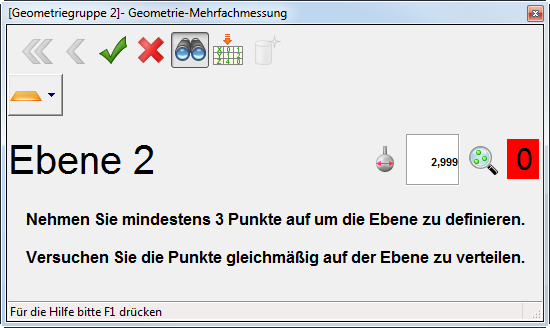

  1. Öffnen Sie eine Geometriegruppe, und klicken Sie auf Messung-Registerkarte > Manuell-Gruppe > Mehrfachmessung. Die CAD-Ansicht wird im Vollbildmodus angezeigt und der Geometrie-Mehrfachmessung-Dialog wird angezeigt.

  4. Klicken Sie auf die Auswahl-Schaltfläche und wählen Sie den Typ des zu messenden Elements aus.
  5. Um 3D-Merkmale zu messen, befolgen Sie die Anweisungen im Dialogfeld und klicken dann auf , um die Punkte zu speichern.

    Ein roter Hintergrund auf dem Punktzähler gibt an, dass Sie noch nicht die Mindestanzahl an Punkten für die Berechnung der Bemaßungen des Merkmals gemessen haben; ein grüner Hintergrund gibt an, dass die Bemaßungen berechnet werden können.
