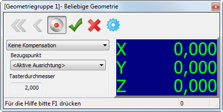

- Klicken Sie auf Geometrie-Registerkarte > Punkte-Gruppe > Gemessen > Freier Einzelpunkt. Der Freie Geometrie-Dialog wird angezeigt und die CAD-Ansicht wird im Vollbildschirm angezeigt, sodass Sie Punkte an beliebigen Positionen auf dem Teil aufnehmen können.
- Wählen Sie eine Option in der Liste aus, um die Kompensation, die Sie verwenden möchten, zu bestimmen. Wählen Sie:
- Keine Kompensation aus, um den Tastnadelmittelpunkt als Tasterposition wiederzugeben.
- Automatische Kompensation verwenden aus, um den Tasterradius entlang der Tasterrichtung auszugleichen.
- Kompensation längs aus, um den Tasterradius entlang einer Achse auszugleichen. Wählen Sie die Achse aus der Liste aus, die angezeigt wird, wenn Sie diese Option auswählen.
Das Tasterdurchmesser-Feld zeigt den Durchmesser des Tasters an.
- Wählen Sie den Bezugspunkt aus, relativ zu dem die Koordinaten berichtet werden sollen.
Dieser Bezugspunkt wird auch verwendet, um den Tasterradius entlang der gegebenen Achse zu kompensieren.
- Messen Sie den Punkt. Die Koordinaten des Punkts werden in PowerInspect auf der rechten Seite des Fensters angezeigt.
- Verwenden Sie das Dialogfeld Freie Geometrie, um festzulegen, wie Sie den Punkt behandeln möchten: Klicken Sie auf:
, um alle gemessenen Punkte zu löschen.
, um den zuletzt gemessenen Punkt zu löschen.
, um alle gemessenen Punkte in der Gruppe zu speichern. Wenn die Schaltfläche abgewählt ist, werden die Punkte nicht gespeichert. Damit können Sie Punkte nur zu Referenzzwecken messen.
, um die gemessenen Punkte zu speichern und das Dialogfeld Freie Geometrie zu schließen. Sie können die Informationen des Punkts in der Info-Registerkarte ansehen.
, um das Dialogfeld zu schließen, ohne die gemessenen Punkte zu speichern.
, um die Prüfpunkt-Registerkarte im DialogfeldMessparameter anzuzeigen.
