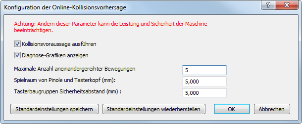

  1. Klicken Sie auf Werkzeuge-Registerkarte > Simulator > Duplex-Betrieb > Kollisionsvorhersage konfigurieren. Der Dialog Konfiguration der Online-Kollisionsvorhersage wird angezeigt.
    Anmerkung: Diese Option ist nur verfügbar, wenn Sie Prüfungen für Duplex- und CNC-Maschinen erstellen.
  2. Wählen Sie, um die Kollisionsvorhersage zu deaktivieren, das Kollisionsvorhersage ausführen-Kontrollkästchen ab.
    Anmerkung: Eine Warnmeldung wird in der Programm ausführen-Registerkarte angezeigt, wenn die Kollisionsvorhersage deaktiviert ist.
  3. Deaktivieren Sie das Diagnose-Grafiken anzeigen-Kontrollkästchen, wenn Sie nicht möchten, dass die voraussichtlichen Kollisionsräume in der CAD-Ansicht angezeigt werden.
  4. So ändern Sie die Vorhersage-Einstellungen:
    1. Legen Sie im Feld Maximale Anzahl aneinandergereihter Bewegungen fest, wie weit im Voraus Sie auf Kollisionen prüfen möchten. Unter Umständen, etwa bei Tasterdrehungen, werden mit der Vorschau weniger Schritte im Voraus betrachtet.
    2. Geben Sie im Feld Spielraum von Pinole und Tasterkopf den Abstand zwischen Tastern an, ab dem eine Abstandswarnung angezeigt wird.
    3. Geben Sie im Feld Tasterbaugruppen-Sicherheitsabstand den Abstand zwischen Tasterbaugruppen ein, ab dem eine Abstandswarnung angezeigt wird.
  5. Klicken Sie auf Standardeinstellungen speichern, um die aktuellen Einstellungen als Standards in zukünftigen Prüfdokumenten zu verwenden.
    Um zu den ursprünglichen Standardeinstellungen zurückzukehren, klicken Sie auf Standardeinstellungen wiederherstellen.
  6. Klicken Sie auf OK, um die Änderungen zu speichern und den Dialog zu schließen.
