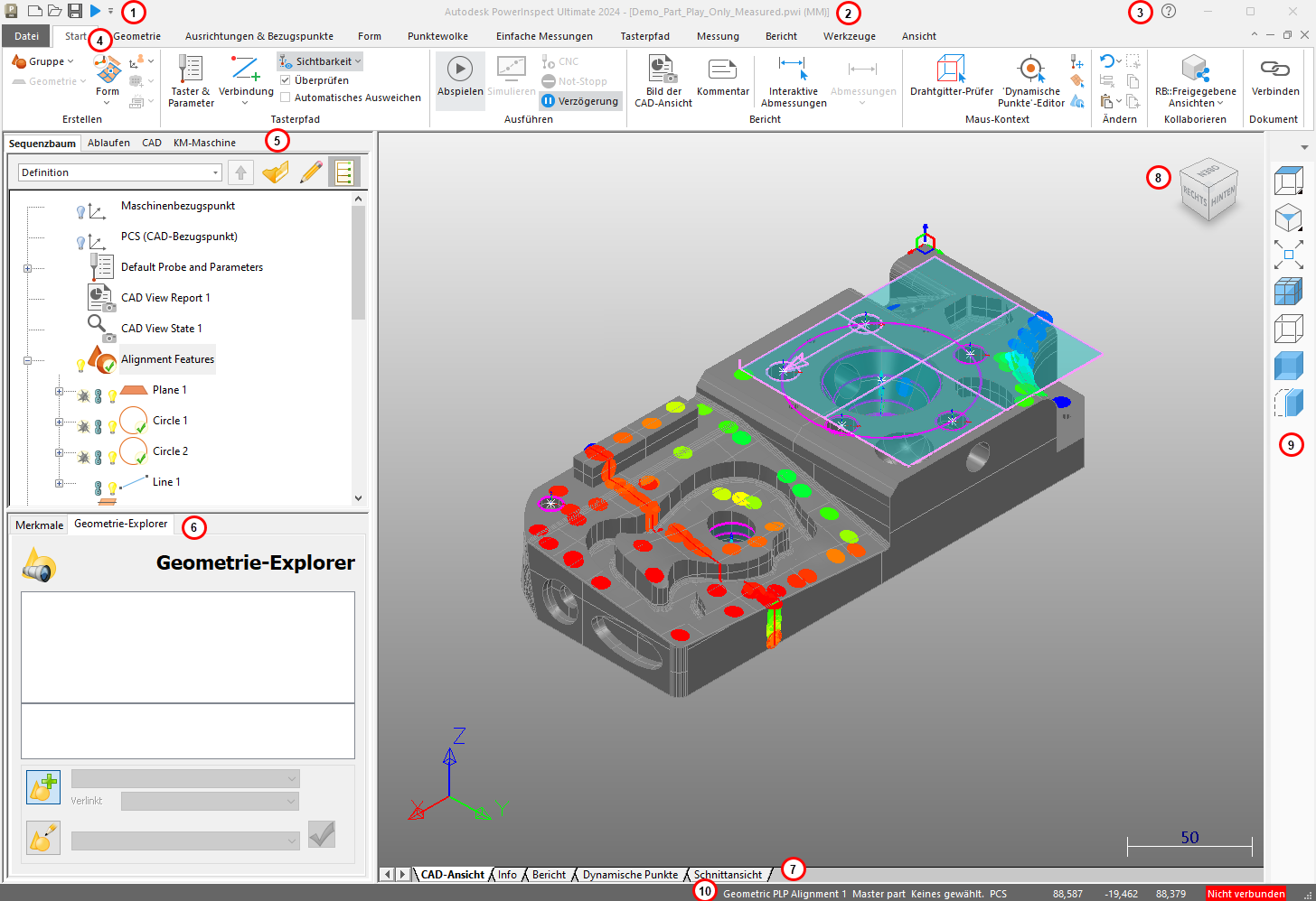

Wenn Sie das CAD-Modell ausgewählt haben, an dem Sie arbeiten möchten, wird dieses zusammen mit den Registerkarten zum Erstellen, Ausführen und Verwalten einer Prüfung in PowerInspect angezeigt. Beispiel:
Schnellzugriffsleiste – Verwenden Sie die Schnellzugriffsleiste, um auf häufig verwendete Befehle zuzugreifen.
Titelleiste – Die Titelleiste zeigt die aktuelle Version von PowerInspect sowie den Namen des aktuellen Dokuments und die Einheiten an.
Hilfe – Klicken Sie auf das Hilfe-Symbol , um das Hilfe-Menü anzuzeigen.
Menüband – Das Menüband enthält mehrere Registerkarten, die jeweils eine Teilmenge an Programm-Funktionalitäten enthalten. Die Registerkarten enthalten Gruppen mit themenverwandten Befehlen.
Randfenster, obere Registerkarten:
Randfenster, untere Registerkarten:
Grafikbereich-Registerkarten – Verwenden Sie den Grafikbereich, um das Modell und Ihre Messdaten anzuzeigen. Dieser verfügt über mehrere Registerkarten:
ViewCube – Der ViewCube zeigt den aktuellen Ansichtspunkt für das Grafikfenster an. Wenn Sie die Ansicht mithilfe der Ansicht-Registerkarte oder der Tastenkombinationen neu ausrichten, dreht sich der ViewCube automatisch, um den neuen Blickpunkt widerzuspiegeln. Sie können den ViewCube auch einsetzen, um die Ansicht direkt zu manipulieren.
Ansicht-Symbolleiste – Verwenden Sie diese Symbolleiste, um auf häufig verwendete Befehle für die Ansicht zuzugreifen. Um diese Symbolleiste anzuzeigen oder auszublenden, klicken Sie auf Ansicht-Registerkarte > Fenster-Gruppe > Ansicht-Symbolleiste.
Statusleiste – Die Statusleiste zeigt Informationen zur Ausrichtung, zu Koordinaten des Mauszeigers im Grafikbereich sowie zum Status der Maschinenverbindung an.
Anmerkung: Der Inhalt des Menübandes und der sonstigen Details sind abhängig von der Art der Überprüfung, die Sie erstellen. Die Ausführen-Registerkarte ist beispielsweise nur verfügbar, wenn Sie Prüfungen für CNC- und OMV-Maschinen erstellen. Die Statusleiste zeigt den Maschinenstatus nur an, wenn Sie Prüfungen für CNC- und manuelle Maschinen erstellen.
