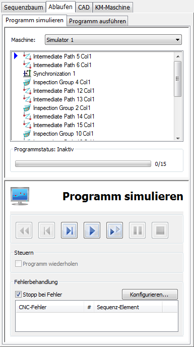

  1. Wählen Sie die Ablaufen-Registerkarte aus und wählen Sie dann die Programm simulieren-Registerkarte aus.
  2. Wählen Sie in der KM-Maschine-Liste den Simulator für die Maschine aus, die Sie simulieren möchten. Die der Maschine zugeordneten Elemente werden in der Programm simulieren-Registerkarte aufgelistet und die Maschine und Tasterbaugruppe werden in der CAD-Ansicht angezeigt.
  3. Wenn Sie die in der CAD-Ansicht angezeigte Maschine ändern möchten, klicken Sie auf Werkzeuge-Registerkarte > Simulator-Gruppe > Duplex-Betrieb > Doppel-Simulator Konfiguration.
  4. Wenn Sie nur einen Teil der Elemente in der Sequenz simulieren möchten, klicken Sie mit der rechten Maustaste auf die Liste mit Elementen und erstellen Sie einen Bereich mithilfe des Kontextmenüs.
  5. Verwenden Sie die Schaltflächen im Programm simulieren-Dialog, um die Prüfsequenz zu simulieren. Um zum Beispiel alle Elemente zu simulieren, die der ausgewählten Maschine zugeordnet sind, klicken Sie auf Alle Elemente ausführen .
