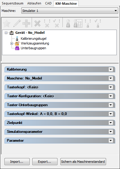

Im Duplex-Betrieb-Modus können Sie mithilfe einer Simulator-Auswahlliste im oberen Bereich der KM-Maschine-Registerkarte, die Taster auf jeder Maschine der KMM konfigurieren und verwalten.
Anmerkung: Wenn Sie mithilfe eines CNC-aktivierten Maschinenprotokolls oder eines I++ ClientTools eine Verbindung mit einem Messgerät im Duplex-Betrieb herstellen, können Sie Magazine bestimmen und diese verwalten.
So steuern Sie den Verbindungsstatus einer Maschine im Duplex-Betrieb:
  1. In der KM-Maschine-Registerkarte wählen Sie die Maschine aus, die Sie konfigurieren möchten.
  2. Verwenden Sie die Taster-Ansicht und die Bereiche Tasterkopf, Taster-Konfiguration und Tasterkopf-Winkel, um die Tasterbaugruppen für die ausgewählte Maschine festzulegen.
  3. Verwenden Sie die Optionen in den Gruppen 'KM-Maschine' und 'KM-Maschine 2' in der Werkzeuge-Registerkarte. Klicken Sie auf:
