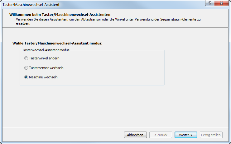

So verschieben Sie die Elemente zwischen den Maschinen:
  1. Klicken Sie auf Tasterpfad-Registerkarte > Werkzeuge-Gruppe > Tasterwechsel-Assistent.
    Seite 1 des Taster/Maschinewechsel-Assistenten wird angezeigt.
  2. Wählen Sie Maschine wechseln aus und klicken Sie auf Weiter. Seite 2 des Assistenten listet die Maschinen und Werkzeuge, die für jede Maschine verfügbar sind, auf.

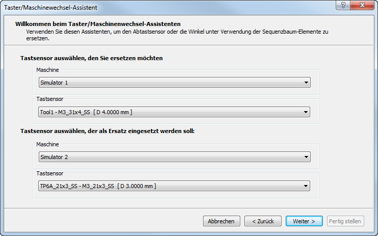

  3. Wählen Sie unter Tastsensor auswählen, den Sie ersetzen möchten die Maschine aus, die von den zu ändernden Taster- und Parameterelementen verwendet wird, und wählen Sie den Tastsensor aus, den Sie ersetzen möchten.
  4. Wählen Sie unter Tastsensor auswählen, der als Ersatz eingesetzt werden soll die Maschine aus, der Sie die Elemente zuordnen möchten, und wählen Sie den Tastsensor aus, mit dem Sie die Elemente prüfen möchten.

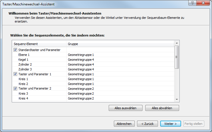

  5. Klicken Sie auf Weiter. Seite 3 des Assistenten listet die Taster- und Parameterelemente auf, die die von Ihnen ausgewählte Kombination aus Maschine und Tastsensor verwenden, sowie die Prüfelemente, die diese Taster- und Parameterelemente benutzen.
  6. Wählen Sie alle Taster- und Parameterelemente ab, die Sie nicht wechseln möchten.

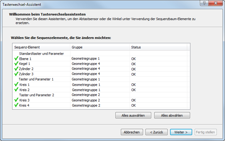

  7. Klicken Sie auf Weiter. Der Assistent weist die ausgewählten Elemente der neuen Maschine zu und zeigt die Ergebnisse auf Seite 4 an.
