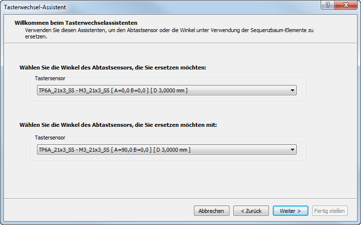

  2. Wählen Sie Tasterwinkel ändern aus und klicken Sie auf Weiter. Der Assistent listet die Tasterwinkel auf, die aktuell in der Prüfsequenz verwendet werden, sowie den verfügbaren Ersatz.
  3. Wählen Sie unter Tasterwinkel auswählen, den Sie ersetzen möchten den Tasterwinkel aus, den Sie ändern möchten.
  4. Wählen Sie unter Tasterwinkel auswählen, der als Ersatz eingesetzt werden soll den neuen Tasterwinkel für das Werkzeug aus.

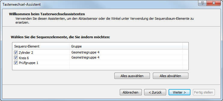

  5. Klicken Sie auf Weiter. Der Assistent listet die Sequenzelemente auf, die den aktuellen Tasterwinkel verwenden.

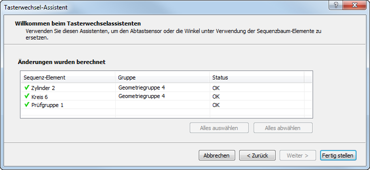

  6. Wählen Sie sämtliche Elemente ab, die Sie nicht aktualisieren möchten, und klicken dann auf Weiter. Der Assistent listet die Änderungen auf, die durch den Assistenten durchgeführt wurden.
  7. Klicken Sie auf Fertig stellen, um den Assistenten zu schließen.
