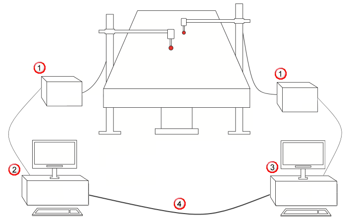

Einrichtung von Systemen im Duplex-Betrieb
Das folgende Beispiel zeigt die Anforderungen, die erfüllt sein müssen, um PowerInspect im Duplex-Betrieb-Modus unter Verwendung des I++ Verbindungsprotokolls zu betreiben:
KMM-Steuerung
Computer, der einen I++ Server betreibt, und PowerInspect im Duplex-Betrieb-Modus. Der Computer muss die Voraussetzungen, die in den PowerInspect Installationsanweisungen festgelegt sind, erfüllen.
Anmerkung: Wenn Sie die Arme als unabhängige Messgeräte verwenden möchten, müssen Sie PowerInspect auch auf diesem Computer installieren.
Netzwerkverbindung
