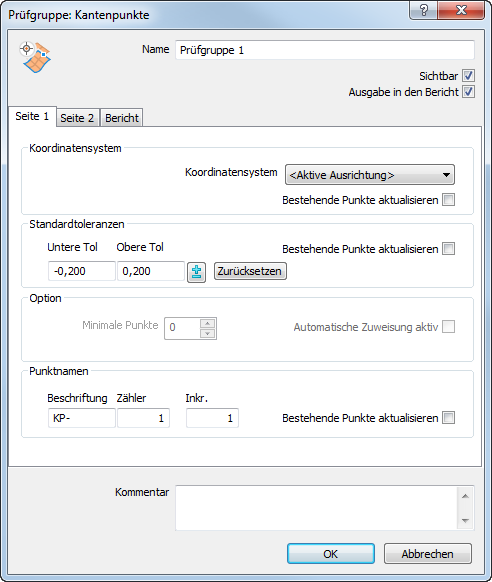

Eine CNC-Kantengruppe bearbeiten
Setzen Sie den Prüfgruppe: Kantenpunkte-Dialog ein, um die Details einer CNC-Kantengruppe festzulegen.
Anmerkung: CNC-Kantengruppen sind nur verfügbar, wenn Prüfungen für CNC- und OMV-Maschinen erstellt werden.
Um den Dialog zu öffnen, doppelklicken Sie auf den Namen der Gruppe im Sequenzbaum.
Der Dialog beinhaltet die folgenden Einstellungen:
Name - Geben Sie einen Namen für das Element ein. Der Name wird in der Prüfsequenz und in den Registerkarten Bericht und Info verwendet sowie immer dann, wenn andere Elemente sich auf das Element beziehen.
Sichtbar - Wählen Sie dieses Kontrollkästchen aus, um das Element in der CAD-Ansicht anzuzeigen.
Ausgabe in den Bericht - Wählen Sie dieses Kontrollkästchen aus, um das Element in den Bericht aufzunehmen.
Koordinatensystem - Wählen Sie die Ausrichtung aus, zu der die Messungen des Elements im Bericht ausgegeben werden sollen.
Um die Ausrichtung während der Prüfung festzulegen, wählen Sie <Aktive Ausrichtung> aus. Sie können die Ausrichtung anschließend aus der Aktive Ausrichtung-Liste auswählen, oder indem Sie der Prüfsequenz ein Element Aktive Ausrichtung hinzufügen.
Bestehende Punkte aktualisieren - Wählen Sie dieses Kontrollkästchen aus, um das ausgewählte Koordinatensystem auf bereits in der Gruppe vorhandene Elemente anzuwenden.
Standardtoleranzen - Geben Sie die Maximalabstände von der Sollfläche ein, in denen Punkte sich innerhalb der Toleranz befinden. Wählen Sie das Kontrollkästchen Bestehende Punkte aktualisieren aus, um die Regeln auf bereits in der Gruppe bestehende Punkte anzuwenden.
Wählen Sie Zurücksetzen aus, um zu den Standardwerten zurückzukehren, die im Messparameter-Dialog festgelegt sind.
Punktnamen - Geben Sie ein Label, einen Zähler und Inkr. ein, um die Benennung der Punkte, die der Gruppe hinzugefügt werden, zu steuern. Wählen Sie das Kontrollkästchen Bestehende Punkte aktualisieren aus, um die Regeln auf bereits in der Gruppe bestehende Punkte anzuwenden.
Wählen Sie das Bestehende Punkte aktualisieren-Kontrollkästchen aus, um die Änderungen auf existierende Punkte in der Gruppe anzuwenden. Zum Beispiel:
Kommentar - Geben Sie beliebige Anmerkungen und Zusatzinformationen über die Gruppe ein.
Standard Versatz - Geben Sie Werte ein, um die Stärke des Teils auszugleichen. Positive Werte versetzen Sollwerte in Richtung des Tasters.
Wählen Sie das Kontrollkästchen Bestehende Punkte aktualisieren aus, um die Regeln auf bereits in der Gruppe bestehende Punkte anzuwenden. Wählen Sie Zurücksetzen aus, um zu den Standardwerten zurückzukehren, die im Messparameter-Dialog festgelegt sind.
Anwender SichtebenenPowerInspect projiziert vorgabemäßig die Prüfpunkte auf die nächstgelegene Fläche. Wählen Sie, damit Flächen nicht verwendet werden, das Benutzerdefinierte Ebenen verwenden-Kontrollkästchen aus, und klicken Sie auf Sichtebenen. Wählen Sie das Kontrollkästchen Bestehende Punkte aktualisieren aus, um die Ausschließungen auf bereits in der Gruppe existierende Punkte anzuwenden.
So legen Sie die Flächen fest, die für diese Gruppe eingesetzt werden können:
    1. Wählen Sie das Kontrollkästchen Benutzerdefinierte Ebenen verwenden aus und klicken Sie dann auf die Schaltfläche Sichtebenen. Der Dialog CAD-Objekt-Auswahl wird geöffnet.
    2. Klicken Sie auf , um die Ordner zu erweitern und die Einträge für CAD-Sichtebenen und -Objekte anzuzeigen.
    3. Wählen Sie die Kontrollkästchen der Einträge aus, die für die Prüfung verfügbar sein sollen, und wählen Sie die Kontrollkästchen der Einträge ab, die von der Prüfung ausgeschlossen werden sollen.
    4. Klicken Sie auf OK, um die Änderungen zu speichern und den Dialog zu schließen.
    5. Wählen Sie das Kontrollkästchen Bestehende Punkte aktualisieren aus, um die Auswahl der Ebene auf bereits in der Gruppe existierende Punkte anzuwenden.
Kante - Wählen Sie diese Option aus, um eine flache Kante zu prüfen.
Saumkante - Wählen Sie diese Option aus, um eine abgerundete Kante zu prüfen und geben Sie den inneren Radius des Saums in das Radius-Feld ein.
Bericht – Wählen Sie diese Registerkarte aus, um die Layout-Einstellungen der Prüfgruppe im Bericht festzulegen. Wählen Sie Folgendes aus:
Klicken Sie auf OK, um den Dialog zu schließen und die Änderungen zu speichern.
