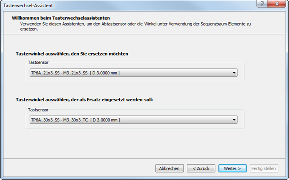

  3. Wählen Sie unter Tastsensor auswählen, den Sie ersetzen möchten den Tastsensor aus, den Sie ändern möchten.
  4. Wählen Sie unter Tastsensor auswählen, der als Ersatz eingesetzt werden soll das Ersatzwerkzeug aus.

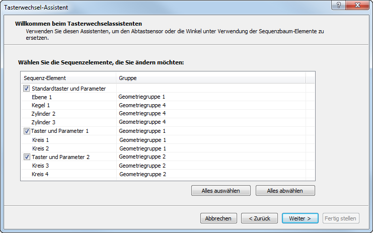

  5. Klicken Sie auf Weiter. Im Assistenten werden die Taster- und Parameterelemente aufgeführt, die den aktuellen Tastsensor verwenden, sowie die von der Änderung betroffenen Tasterelemente.
  6. Wählen Sie sämtliche Elemente ab, die Sie nicht aktualisieren möchten, und klicken dann auf Weiter. Im Assistenten werden die vorgenommenen Änderungen aufgeführt.
