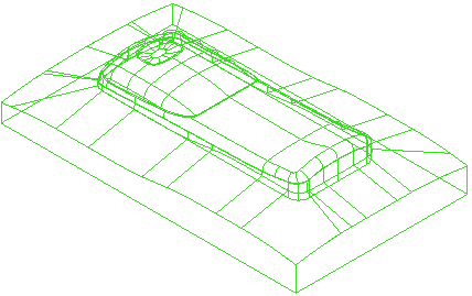

Dieses Beispiel veranschaulicht, wie Sie die Farbe ausgewählter Elemente ändern. Dabei wird das Modell phone.dgk im Beispiele-Ordner verwendet. Beginnen Sie mit dem angezeigten Drahtmodell und dem ausgewählten Modell.

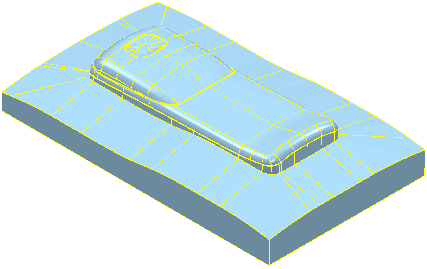

  6. Der Farben einrichten-Dialog zeigt Ihre neue Farbauswahl an:

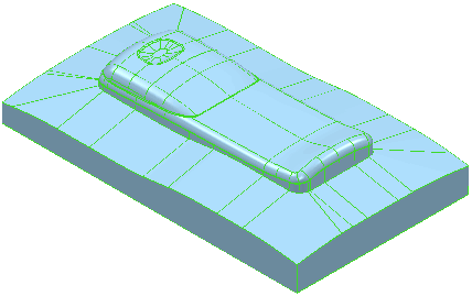

  7. Das Modell wird aktualisiert, um eine Farbänderung widerzuspiegeln:
    Die Farbänderungen lassen sich einfacher erkennen, wenn Sie die Schattierung deaktivieren:
