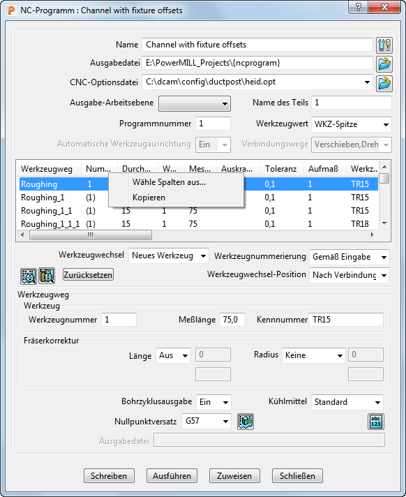

So passen Sie Spaltenansichten in den NC-Programm oder Werkzeugdatenbank-Dialogen an:

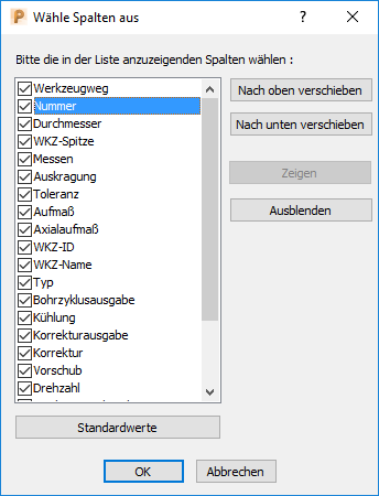

  1. Klicken Sie mit der rechten Maustaste auf die Spaltenüberschrift und wählen Sie die Option Wähle Spalten aus aus.
  2. Im Wähle Spalten aus-Dialog:
    • Wählen Sie das Kontrollkästchen jedes anzuzeigenden Elements aus.
    • Wählen Sie das Kontrollkästchen jedes Elements, das Sie nicht anzeigen möchten, ab.
  3. Wählen Sie, um die Elemente in den Spalten neu zu ordnen, das Element aus und klicken Sie dann auf die Optionen Nach oben verschieben oder Nach unten verschieben.
  4. Klicken Sie auf OK.
Um alle benutzerdefinierten Einstellungen zu löschen, klicken Sie auf Standardwerte.
