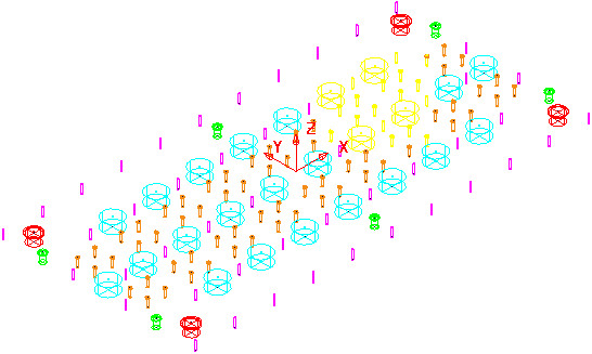

  5. Wählen sie die Bohrungen, die Sie umkehren möchten.
    Die Farbe der gewählten Bohrungen wechselt zu Gelb.
  6. Wählen Sie aus dem individuellen Bohr-Featureset-Kontextmenü die Option Ändern > Gewählte Bohrungen umkehren.
  7. Die gewählten Bohrungen werden umgekehrt. Die umgekehrten Bohrungen werden nun in einem neuen, automatisch erstellten Bohr-Featureset abgelegt (in diesem Fall mit der Bezeichnung 6), es sei denn, Mehrachsen oder alle Bohrungen sind vorgewählt. Es wird eine neue Arbeitsebene mit umgekehrter Z-Orientierung erstellt.
  8. Diese Bohrungen werden automatisch aus dem ursprünglichen Bohr-Featureset gelöscht.
