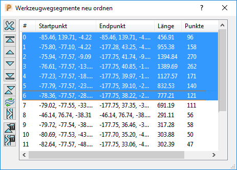

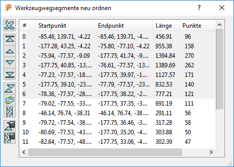

Alternative Richtung – Dies kehrt die Richtung jedes zweiten ausgewählten Segments um, sodass die Start- und Endpunkte jedes zweiten Segments umgekehrt werden. Wenn keine Segmente ausgewählt sind, wird dies auf den gesamten Werkzeugweg angewendet.Wenn Sie mehrere Segmente in der Listenansicht auswählen:
und auf die Schaltfläche Alternative Richtung
klicken, wird die Richtung jedes zweiten ausgewählten Segments umgekehrt:
In diesem Fall wurden Segmente 1, 3 und 5 umgekehrt, im Gegensatz zu den Segmenten 0, 2, 4 und 6.
