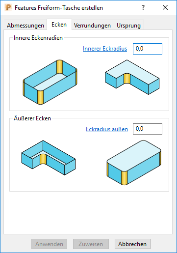

Feature erstellen > Ecken
Verwenden Sie die Ecken-Registerkarte des Dialogfelds Feature erstellen, um die Ecken eines Features abzurunden.
Anmerkung: Diese Funktion ist nur für rechteckige, kreisförmige sowie Freiform-Taschen und -Inseln verfügbar.
Eckradius innen – Geben Sie einen Wert für den Verrundungsradius für die inneren Ecken des Features ein.
Taschenfeature ohne verrundete Ecken:
Taschenfeature mit inneren verrundeten Ecken:
Eckradius außen – Geben Sie einen Wert für den Verrundungsradius für die äußeren Ecken des Features ein.
Taschenfeature mit äußeren verrundeten Ecken:
