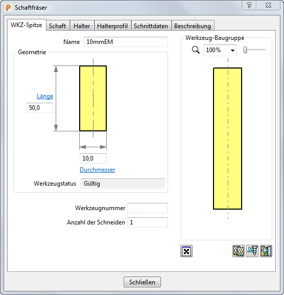

Bei einem Schaftfräser wird folgender Dialog angezeigt:
Sie können die weißen, jedoch nicht die grauen Felder ändern. Die änderbaren Felder hängen davon ab, ob das Werkzeug in einem Werkzeugweg eingesetzt wurde oder nicht. Wenn es bereits verwendet wurde, können Sie das Werkzeug, den Schaft oder die Haltergeometrie nicht ändern. Sollte das Werkzeug nicht zum Erstellen eines Werkzeugwegs verwendet worden sein, können Sie alle Felder ändern.
Weitere Informationen finden Sie im Werkzeug-Dialog
