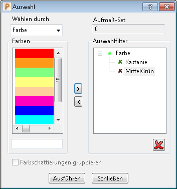

Wenn beispielsweise farbige Felder vorliegen:
Wählen Sie im Dialogfeld Auswahl DunkelOlivGrün und Kastanie als Farben aus.
Anmerkung: Farben mit ähnlichen RGB-Werten (z. B. [200,200,200], [201,200,200], [202,200, 200]) werden unter einer Farbe gruppiert (z. B. Silber). Farben werden nach den standardisierten x11-Farbnamen gruppiert und dem Farbnamen zugewiesen, dessen RGB-Wert am nächsten liegt.
Die Komponenten in den Farben Dunkelolivgrün und Kastanienbraun werden ausgewählt.

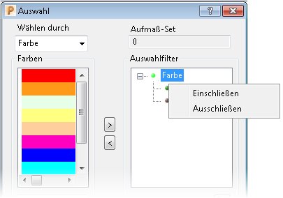

Wenn Sie mit der rechten Maustaste auf Farbe im Auswahlfilter klicken und im Kontextmenü Ausschließen wählen:
Die Komponenten in allen anderen Farben als Dunkelolivgrün und Kastanienbraun werden ausgewählt.
Die Darstellung im Auswahlfilter ändert sich auch, indem ein Kreuz daneben erscheint.
