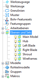

Ebenen und Sets erstellen
Um einen Blisk zu bearbeiten, muss jede Blisk-Komponente in eine Reihe von Ebenen oder Sets gruppiert werden. Das Modell in diesem Beispiel enthält die erforderlichen Ebenen und Sets.

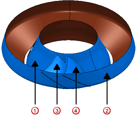

Anmerkung: Es ist wichtig, dass sich die Nabe, der Kragen, die linke Schaufel, die rechte Schaufel und die Verteilerrad-Schaufel (falls vorhanden) alle in individuellen Ebenen/Sets befinden.
— Nabe
— Kragen
— Linke Schaufel
— Rechte Schaufel
Diese vier Sets/Ebenen sind die einzigen Flächen, die erforderlich sind, um den gesamten Blisk zu bearbeiten.
