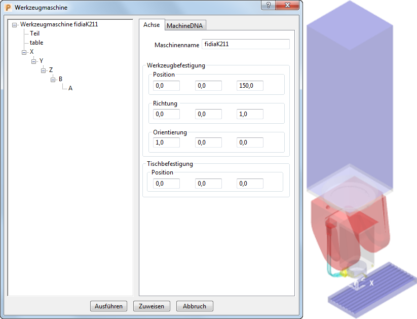

Steuern der Transparenz einer Werkzeugmaschine und eines Maschinenteils
Dieses Beispiel zeigt, wie Sie die Transparenz einer Werkzeugmaschine ändern.
  1. Klicken Sie im Explorer mit der rechten Maustaste auf Werkzeugmaschinen, um das Kontextmenü anzuzeigen.
  2. Wählen Sie Werkzeugmaschine importieren.
  3. Navigieren Sie zum PowerMill-Beispielordner, wählen und importieren Sie fidiaK211.mtd.
  4. Wählen Sie im fidiaK211-Kontextmenü die Option Einstellungen. Dadurch wird das Einstellungen-Dialogfeld WKZ-Maschine angezeigt.

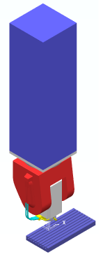

  5. Um die Transparenz eines einzelnen Maschinenteils zu erhöhen, wählen Sie das Maschinenteil im Einstellungen-Dialogfeld WKZ-Maschine aus, und schieben Sie den Schieberegler Transparenz nach links. Beispiel:
