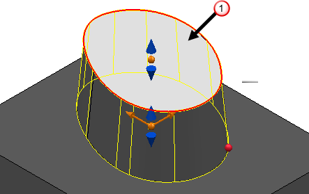

Das Erstellen von Freiform-Insel-, Taschen- und Konturfeatures aus Flächen ist einfach und intuitiv, da die Höhe und der Verjüngungswinkel der Features automatisch aus der Geometrie berechnet werden.
Wenn Features desselben Typs, z. B. Inseln, auf der gleichen Z-Höhe vorhanden sind, können Sie diese Features gleichzeitig erstellen, indem Sie mehrere Flächen des Modells auswählen. Bei Features desselben Typs auf unterschiedlichen Z-Höhen müssen Sie jedes Feature einzeln erstellen.
