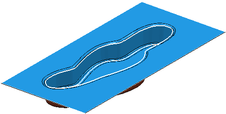

  1. Öffnen Sie das DeepFlatMould.dgk Modell im Beispiele-Ordner und erstellen Sie einen Block, ein Werkzeug und eine Flache Grenzlinie.
  2. Löschen Sie die äußeren zwei Konturen, indem Sie sie auswählen und dann die Entf-Taste drücken.
  3. Erstellen Sie einen Modellausräumen-Werkzeugweg innerhalb der Grenzlinie.
  4. Sie können sehen, dass nur das Gesenk bearbeitet wird.
    Die Verbindungen sind auch innerhalb der Grenzlinie enthalten. Grenzlinien begrenzen die Werkzeugmitte. Wenn Sie einen alternativen Werkzeugweg mit einem anderen Werkzeug erstellen, müssen Sie eine neue Grenzlinie erstellen, es sei denn Sie, verwenden die Option Begrenzen > Werkzeug-Peripherie im Dialogfeld Ausräumen. Diese Option ermöglicht es Ihnen, eine Grenzlinie zu erstellen, die für alle Werkzeuge verwendet werden kann.
