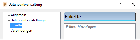

  2. Wählen Sie im Baum die Option Etiketten aus, um die Etiketten-Seite anzuzeigen.
  3. Erstellen Sie ein Etikett:

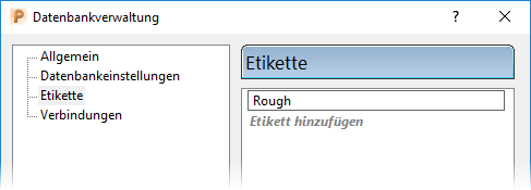

    1. Doppelklicken Sie auf die Option Etikett hinzufügen.
    2. Geben Sie einen Etikettennamen ein.
    3. Drücken Sie die Eingabetaste, damit das Etikett in der Liste angezeigt wird.
